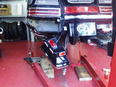

Dnes úspěšně přezuto a již připraveno na sezonu. Nakonec jsem nasadil Bridgestone G 701/702, ... tak jsem na holky zvědavej jaký asi budou. Koupil jsem je v Hamletovy gumy. Cena byla za obě pneumatiky 5.913,-Kč.
Přezouvání dopadlo dobře. Při přezouvání zadní gumy se to ani nevytahovalo nahoru, ale jednoduše se pionýr položil na pravé padáky a šlo to ven úplně v pohodě.
Už se těším na pěkné počasí, jak vyrazíme na nějaký pěkný výlet. 8-)
Obrázky z výměny zadního kola

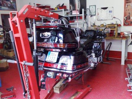

Tak já, když jsem přezouval, tak jsem vzal zvedák na motory a motku jsem za rám zvednul a kolo vyndal spodem. :)
l.jpg [ 36.56 KiB | Zobrazeno 19961 krát ]
g..jpg [ 49.7 KiB | Zobrazeno 19961 krát ]
g.jpg [ 42.35 KiB | Zobrazeno 19961 krát ]
