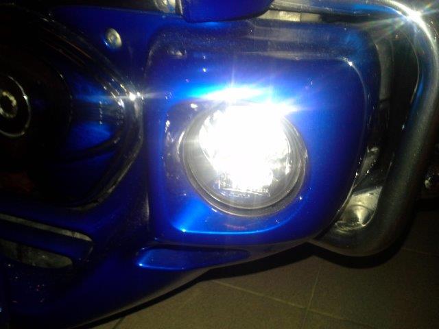

Já tam dal Led mlhovky z běžné produkce...pozor denní svícení u americké verze není povolené a v noci pěkně oslňuje...(tlumené u Amerik svítí pořád) a souběh denní a tlumené je zakázaný-skrz to oslňování.

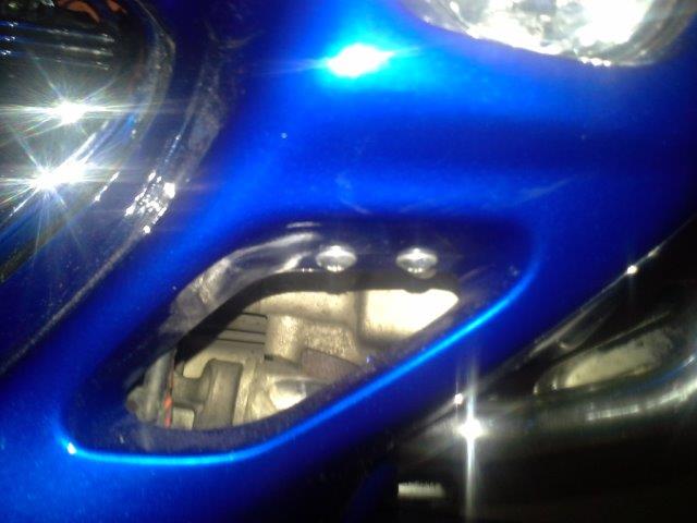

uchycení jsem vymislel do plastu skrz okénka pod větráním (otvory pod mlhovkami) provrtal jsem dvě dírky udělal U profil -ohnutý ve svěráku z pozinku, bacha je to trošku z úhlu takže úhel spodního úchytu je trošku rozevřený...
no a obyčejné led mlhovky s nožičkama jsem do nich uchytil ...mám to rok a vše je ok, kolem dír jsem nalepil lemovku vteřinovkou a vypadá to jak z fabriky: Bohužel profil -nevyfotím,nebudu sundávat prsa :D
Poznámka: uchycení
20160205_153014.jpg [ 35.46 KiB | Zobrazeno 6608 krát ]
Poznámka: zepředu
20160205_153000.jpg [ 32.21 KiB | Zobrazeno 6608 krát ]
Image je na prd, počítají se jen kilometry :-)
