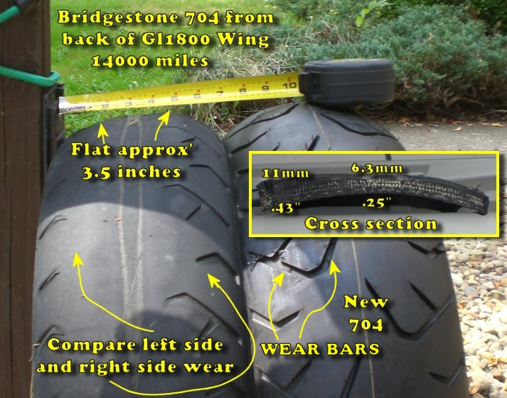

Ahoj nestalo se vám nikomu, že by se sjížděla levá strana zadní pneu, více než pravá nebo střed. Mám GL 1800 model 2004, po první sezoně co ji mám je levá strana zadní pneu sjetá o dost víc než na pravé straně. Nevíte čím by to mohlo být? Vyfocené to nemám jen něco podobného jsem našel na netu
gl.jpg [ 233.86 KiB | Zobrazeno 5003 krát ]

Někdo bude bude mít třeba jiný názor, ale s dovolením napíšu svúj. Co rok přezuju na 18tce cca zadních 20-25 gum, na své moto mám přes 100tkm ale tohle sem dosud neviděl. Oskákané boky po podfukování jsou normální, vytrhaná guma či separace běhounu přehřátím ,zejména u Metz je dost častá, boule vydutí kordu dovnitř je též dost časté u Metz. U ostatních značek se už jedná v 95% jen o podhuštování, přetížení zejména u navěšených motorek, nedejbože pak s vozejkama. Přetížení přehřátí = ámen. Solo 2,8 bar je samozřejmě málo 3,0 je naprosté minimum na dálku 3,15 -3,30 je vyzkoušené optimum.
Mohu tě ujistit že to není 100% tím, že zatáčky doleva jsou delší nebo jak se často píše silnice má sklon kvúli odtoku vody vpravo. Ne tak tím to rozhodně není to by tak měli všechny GW.A rozhodně nemají
Málo se ví, že každý GW18 má zadní kolo vyosené vpravo oproti přednímu. Některý více, některý méně Ano zadní kolo je nepatrně vpravo oproti přednímu, zřejmě výrobní tolerance rámu, či jak je zprava dotahováno kuželíkové ložisko kyvky a vymezována vúle ... to jen múj názor.
No a proč víc sjeto vlevo ? Osobně se domnívám že :
1/buď je moto po lehké ráně a je to hnuté, či mechanicky je néco deformované, velké vúle kdesi
2/ je odlišně zatížené moto na obou stranách / jiné zatížení kufrú, jinak sedí posádka etc
3/ jak sem psal výše = více vyosené zadní kolo v rámu
Ale běžné a obvyklé a často k vidění to teda určo není.
