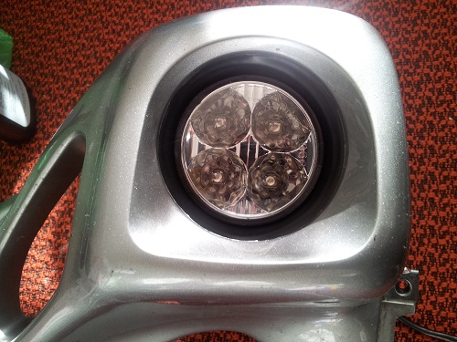

Cau prikladam foto jestli se mi tam podarilo vlozit,jinak v zasade jsem pouzil 70ku novodurovou trubku kterou jsem tam pres takovy rozsirujici krouzky vlepil zezadu jsem vyvrtal otvory kde jsou dva sroubky ktere to svetlo prs drzaky vlastne drzi a daji se i seridit,zepredu jsem pouzil asi 2mm takovou penovou gumu. Kterou jsem tam vlepil krouzky byly soucasti svetel vcetne elektroniky na prepinani cili bud ty andelsky voci nebo ty ctyri cocky ale spis to zapojime ty hlavni pres nejakej odpor aby svitila o neco min a mohly k tomu sviti najednou i ty krouzky to se mi zda hezcejsi tak jeste uvidim

To vypadá pěkně a vyřešil jsi to kulišácky :shock: gratuluji. Koukám ty máš už nový model a ten má podstatně větší otvor pro mlhovky.

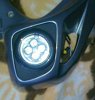

U mne to vypadá takto.

Hezky je videt ze je to orig.

jj díky,ale 130usd bych za ně nedal natrefil jsem na ně úplně náhodou před vánoci za 68usd. Což je OK tady stojí tyhle světla cca 1600,- plus ještě musíš vymyslet jak to tam uchytit což jsem vymyšlené měl,ale tohle byla cesta nejmenšího odporu. :-)
